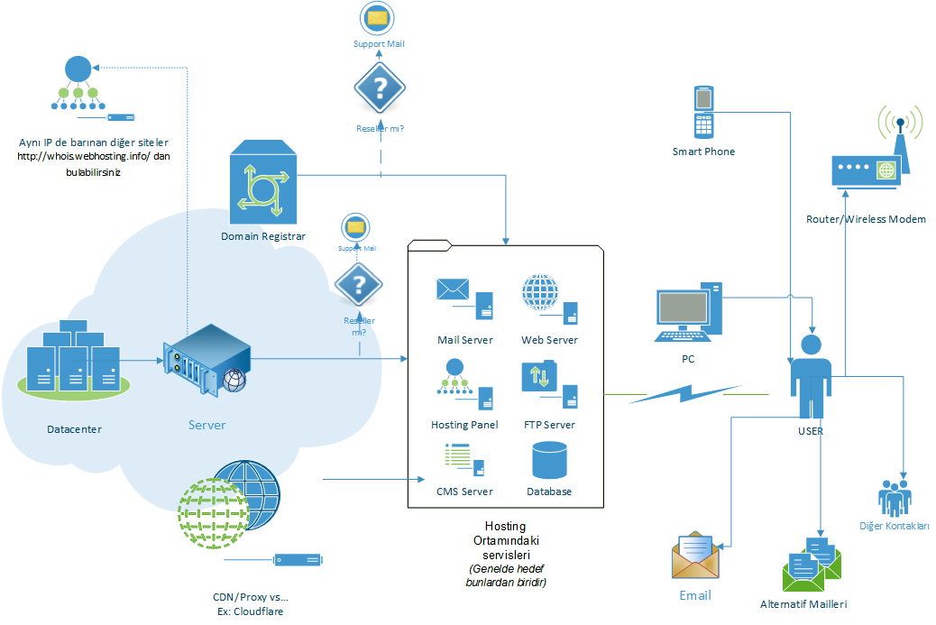

Bu sebepten ben de uzun zaman önce bir sistemdeki güvenlik açığını atlamamak için kendime aşağıdaki şekildeki grafiği hazırlayıp  başucuma asmıştım.
Örneğin hiçbir dinamik içeriği olmayan basit bir HTML site bile bu açıdan baktığınızda her yeri delik deşik edilebilecek bir hedef gibi görünür. Elbette tahribat.com gibi teknoloji ile ilgili kesimin takıldığı bir sitede aşağıdaki kavramları bilmeyen yoktur fakat başlıkta yazdığım gibi önemli olan büyük resmi görebilmek ve herşeyin üstünden geçmeden pes etmemek =)
Bunu bir çeşit cheatsheet olarak kullanabilirsiniz.
Genelde işler sola doğru gittikçe imkansıza yakın sağa gittikçe de daha kolaydır. (Çünkü genelde sol taraf fazla kurcalandığında google, godaddy, cloudflare fln gibi hikmetinden sual olmayacak yerlere çıkar)
Fakat işin güzel tarafı aslında bu grafikteki her öğeye ok çektiğimizde aslında bu grafikten bir tane daha iliştirebiliriz. Yani örneğin adamın dümdüz bir wordpress sitesi var. Sitede de bilinen bir açık yok. Fakat whois çekince görürsünüz ki xxxx@firmam.com diye bir maile çıkıyor.
Bu da yeni bir kapı bulunabilecek yeni bir alana açılıyor. (Çünkü firmam.com hacklenirse üzerindeki mail de hacklenebilir yada kendi mail serveriniza yönlendirilebilir) firmam.com sitesinin IP de de üzerinde güvenlik açığı barındıran scriptler olan birçok uygulama bulunma ihtimali var. Bunlardan birisine erişmek aslında hedefe erişmekten neredeyse farksız.
Daha da ilginci sağa doğru kaydıkça bunlardan birinin herhangi bir açığından elde edilecek şifre yada bilginin soldakilerde yaratılmış accountlarla aynı olma ihtimali oldukça büyüktür. Yani sağa doğru ilerleyerek hikmetinden sual olunmayan sol tarafta çıkabilirsiniz.
