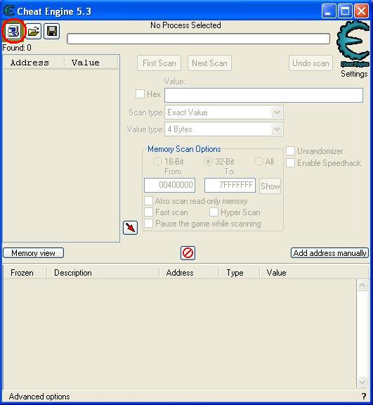

İlk olarak Başlat>Programlar>Oyunlar>Mayın Tarlası konumundaki Mayın Tarlası oyunumuzu açıyoruz. Daha sonra Cheat Engineyi açıyoruz(farklı bir memory searcher kullanıyorsanız onu açın,örneklerde Cheat Engine'den ekran görüntüleri kullanılacaktır).Cheat Engine programının sol üst köşesinde parlayan simgeyi farkettinizmi?
Bu ikona tıklıyoruz ve çıkan listeden winmine.exe yi seçiyoruz(mayın tarlasının exe adı).Daha sonra Mayın Tarlasından yeni bir oyun başlatıyoruz.

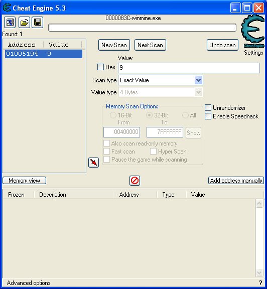

10 rakamını gördünüzmü.Burdaki rakam bayrak sayımızı gösteriyor.Şimdi Cheat Engineye dönüyoruz ve 'Value' kutucuğuna 10 yazıyoruz-scan type Exact value,value type ise 4 byte kalıyor- ve 'First Scan' butonuna tıklıyoruz.Sol taraftaki listede birsürü adres çıktı değilmi.Bu adresler 10 değerinin bulunduğu yerlerdir.Bende 103 değer çıktı.Listede 103 değer var fakat bize 1 değer lazım.Bu arama işlemi sırasındaki amacımız değer sayısını en aza düşürebilmek.Onun için mayın tarlasında herhangi bir kutucuğa sağ tıkla bayrak koyuyoruz böylece bayrak sayımız 9 a düşüyor yani değişmiş oluyor.Şimdi Cheat Engine ye dönelim.Value kutusundaki 10 değerini silerek 9 yazalım ve 'Next Scan' butonuna basalım ki bu buton bir önceki yaptığımız aramada çıkan sonuçlar üzerinde yeniden arama yapmaya yarar.
Evet bende 1 değer kaldı.Burda bizim için önemli olan değerin 'Address' kısmı yani örnekte '01005194'.Eğer daha fazla değer varsa tekrar bir bayrak koyup, 8 diye aratabilirsiniz.1 değer çıkana kadar bu işlemi tekrarlayın.Tabi illa bayrak değerini düşüreceksiniz diye birşey yok önemli olan değiştirmek..Neyse değeri bulduğumuza göre bu değeri istediğimiz gibi değiştiren programı yazalım.

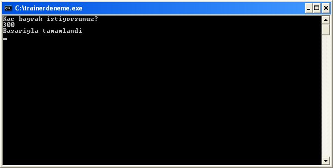

Aşağıdada aynı programın konsol versiyonunu C++ için veriyorum..

printf("Kac bayrak istiyorsunuz?\n");
scanf("%d",&buffer); //Kullanıcıya bayrak sayısını soruyoruz..
hWnd=FindWindow(NULL,"Mayın Tarlası"); //Pencere handlesini alıyoruz
GetWindowThreadProcessId(hWnd,&pID); //Process Id alıyoruz
hProcess=OpenProcess(PROCESS_ALL_ACCESS,false,pID); //Processi tam yetkiyle açıyoruz
if (WriteProcessMemory(hProcess,(LPVOID)adres,&buffer,4,NULL)==0) //Hafızaya yazıyoruz,başarısız olursa 0 döner
printf("Bir sorun olustu\n");
else
printf("Basariyla tamamlandi\n");
CloseHandle(hProcess); //OpenProcess ile açtığımız handleyi kapatıyoruz
getch(); //Program kapanmadan tuşa basılmasını beklesin
return 0;
Aşağıdaki gibi bir görünümü olacaktır..
