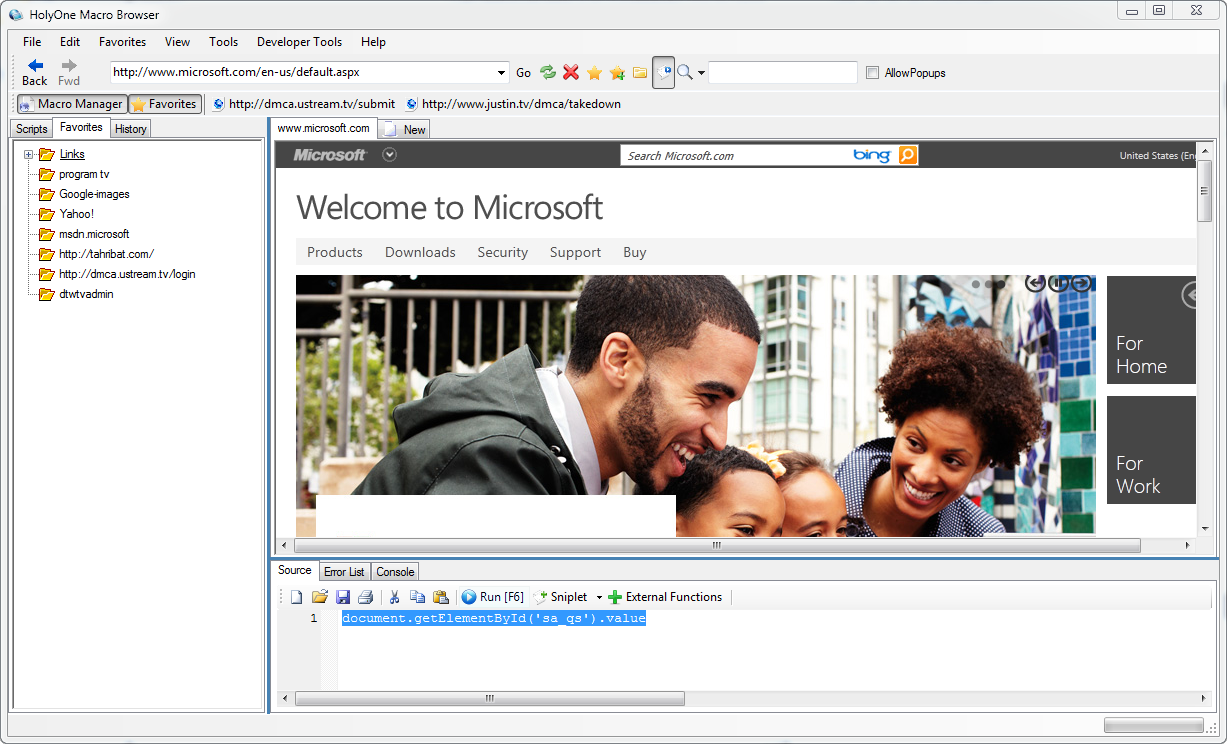

Soldaki menuden scripts tabı altında çalıştırabileceğiniz scriptler bulunur. Alttaki panel ise developer bar'dır. Soldaki panelden istediğiniz scripte sağ tıklayarak run ile çalıştırabilir yada çift tıklayarak Developer barda açabilirsiniz.
Macro browsera kod yazabilmek için temel javascript bilgisi gerekir. yazıp kaydettiğiniz scriptler kısaca o sayfanın içindeymiş gibi çalıştırılır.
Scriptlere özel isimlendirmelerle gezdiğiniz tüm sayfalarda otomatik çalışmasını da sağlayabilirsiniz. Örneğin "Auto_Scriptadi.js" seklinde isimlendirirseniz tüm sayfalarda siz çalıştırmadan otomatik çalışacaktır. Bu sayede istediğiniz sayfalarda giriş yapmayı ve çeşitli işlemleri scriptlere dökerek zaman kazanabilirsinz. Program çeşitli açıklamalı örnek scriptler barındırmakta ve üyelerimizin yazdığı scriptlere de sitede yer vermekteyiz.
Developer panele yazdığınız bir scripti F6 tuşuyla run edebilirsiniz.

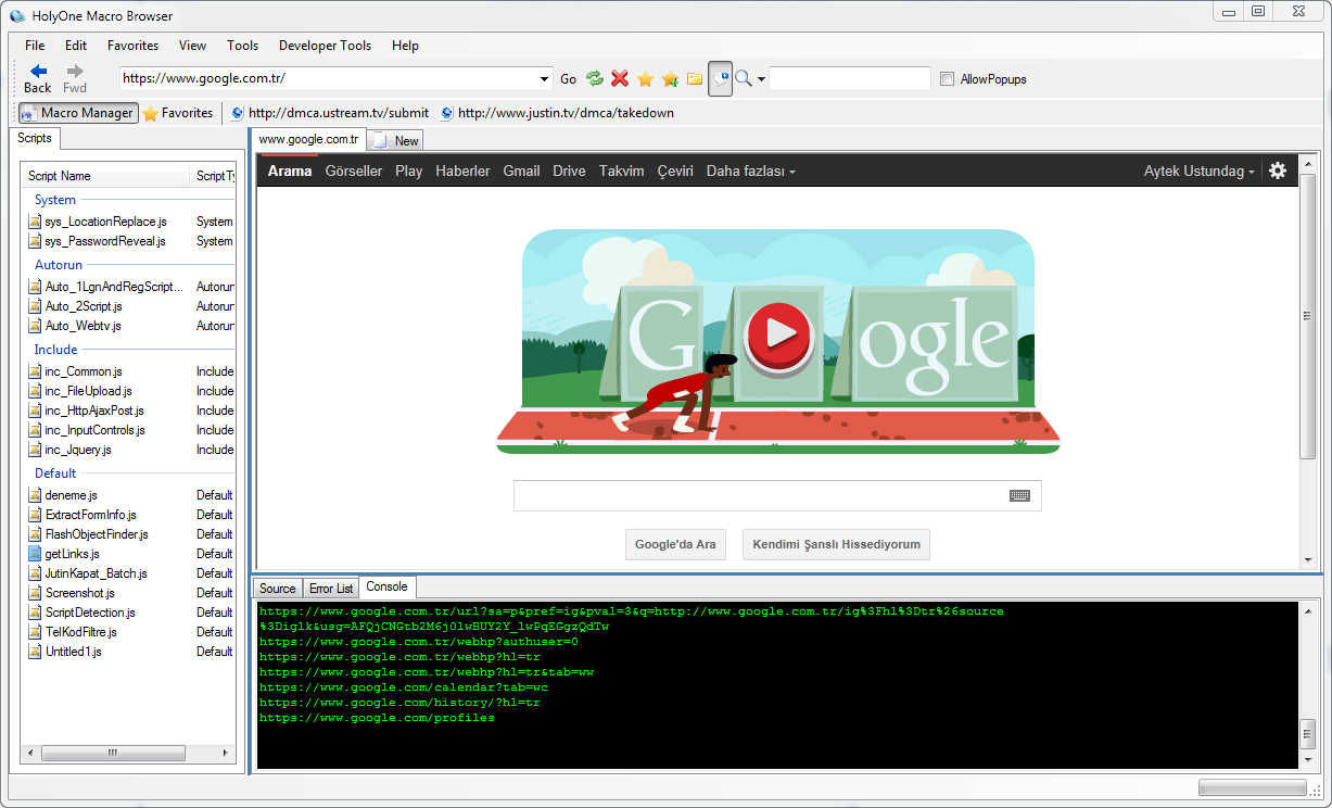

MacroBrowser Konsolu
MacroBrowserdan çıktı almak için en kolay yöntemdir. external.consoleOut( "test" ) ; şeklinde dilediğiniz değişkeni konsoldan öğrenebilirsiniz.
external.consoleOut fonksiyonu string dışında birçok obje tipinin de çıktısını verebilir. örnek olarak
var beatles= ["Paul","John","George","Ringo"]; external.consoleOut(beatles);
şeklinde array tiplerini ve json objelerini de ekrana dökebilirsiniz.
